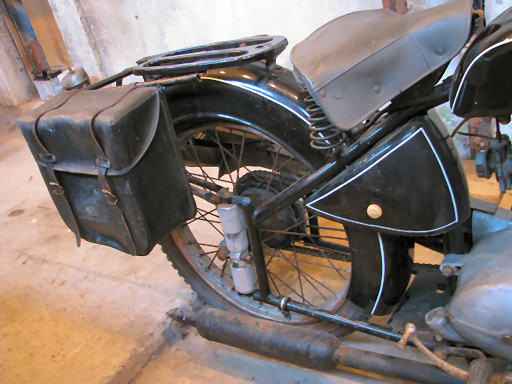

2ème étape, la préparation :

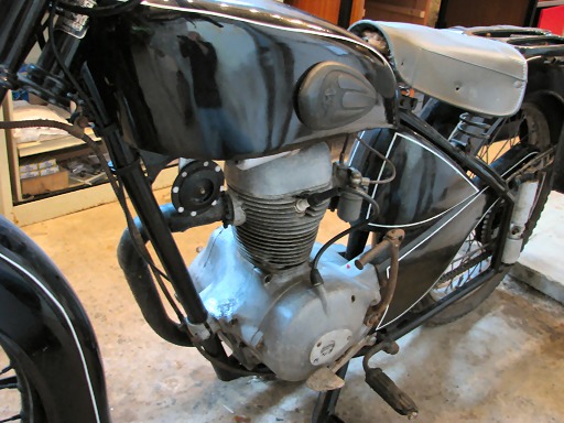

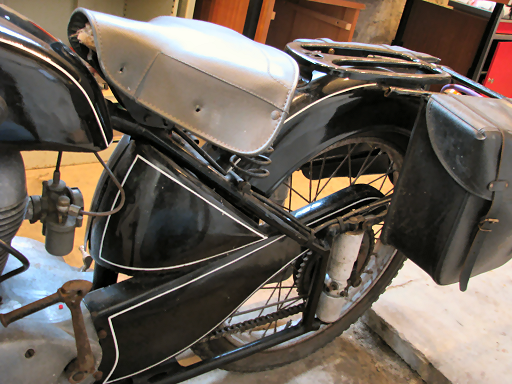

Prendre la moto en photo (sous tous ses angles).
Relever les décors existants (emplacements des décalques, dimensions des filets).

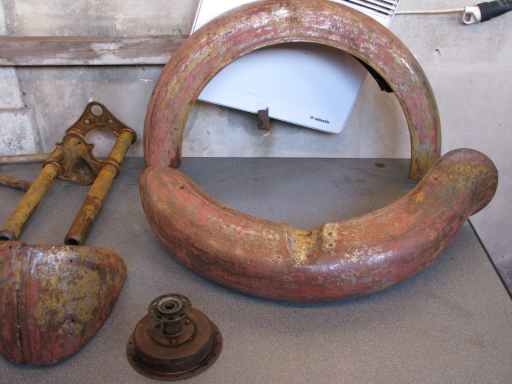

Identifier les teintes, choisir les parties de la carrosserie les moins exposées au soleil
(ex : dessous le réservoir), voir un nuancier chez un détaillant peinture voiture pour trouver éventuellement une correspondance.
Passer la souris sur les photos pour les agrandir...

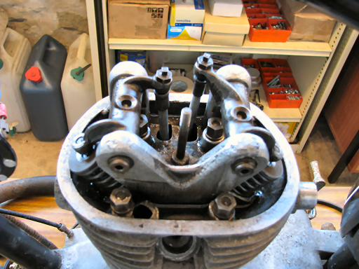

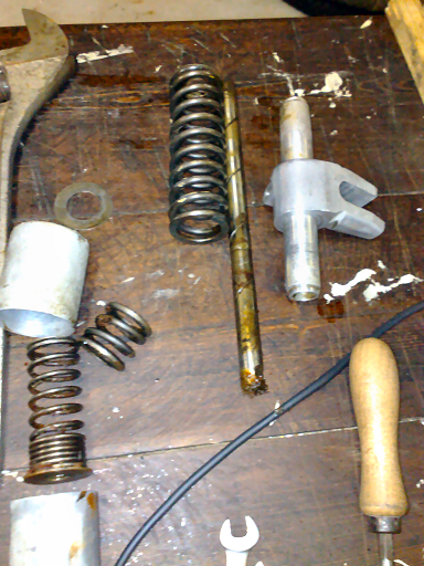

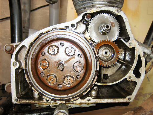

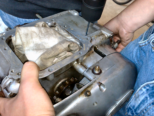

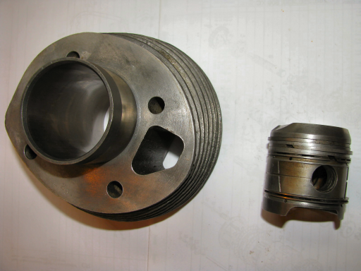

Ensuite, procéder à un contrôle minutieux du moteur, pièces usées, cassées, manquantes, réfection des jeux, etc...

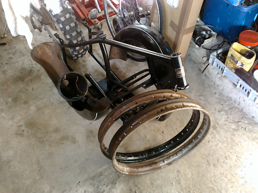

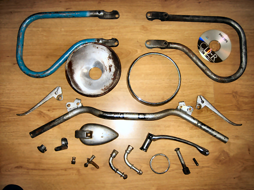

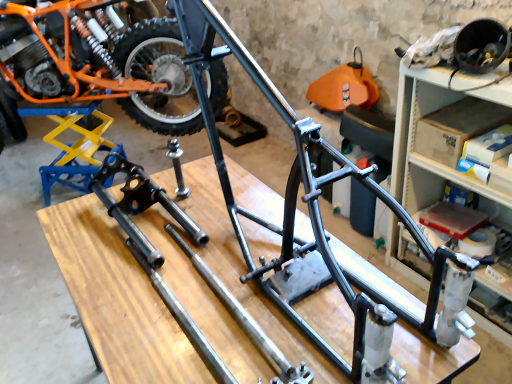

4ème étape, le démontage :
Si tout paraît cohérent, il est possible d'entreprendre le démontage de la partie cycle.
Mais attention, si vous n'êtes pas en possession d'une planche représentant la partie cycle en éclatée, il faudra faire vous même les schémas car plusieurs mois risquent de s'être écoulés entre le jour du démontage et celui du remontage.

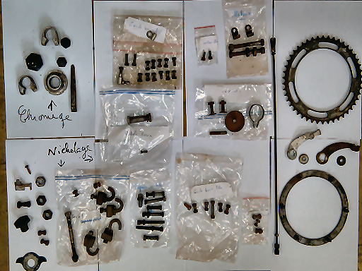

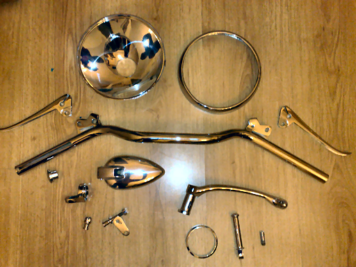

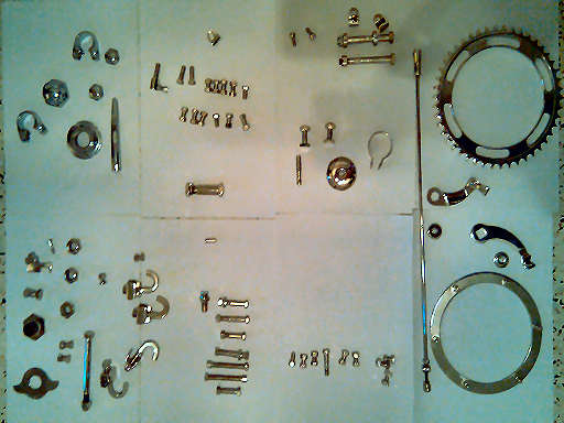

Pour la partie cycle, il n'est absolument pas question de jeter les vieilles vis et vieux écrous pour les remplacer par des boulons actuels qui n'ont rien à voir avec l'origine.
La visserie doit être absolument récupérée, décapée, nettoyée et retraitée comme à l'origine ; Elle pouvait être peinte, cadmiée, parkérisée, nickelée ou chromée.
Ce qui est de la visserie de cycle, elle est nickelée. Côté chrome , il y en a, mais cela dépend du type de machine.

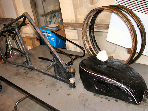

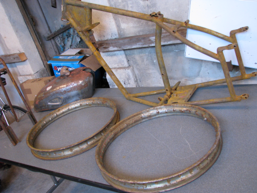

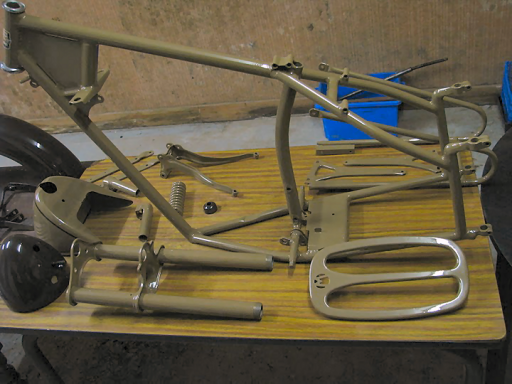

5ème étape, le décapage :

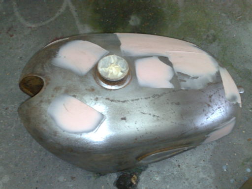

Une fois démontée et dégraissée, la partie cycle pourra être décapée, cela allant d'un simple ponçage, si la rouille n'est pas présente (attention l'oxydation peut-être sous la peinture) mais le plus souvent, il faudra procéder à un grenaillage ou sablage.
Dans mon cas, c'est un décapage chimique qui a été fait.

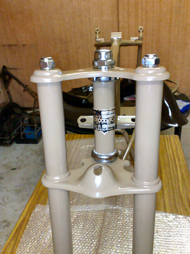

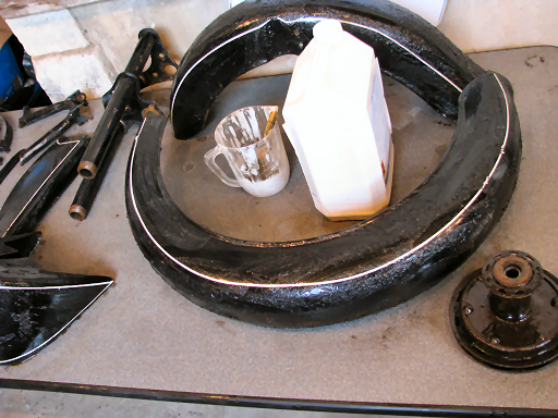

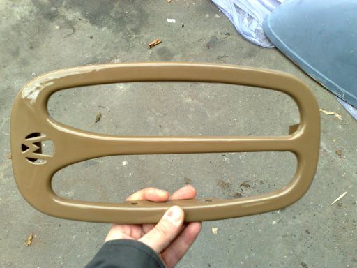

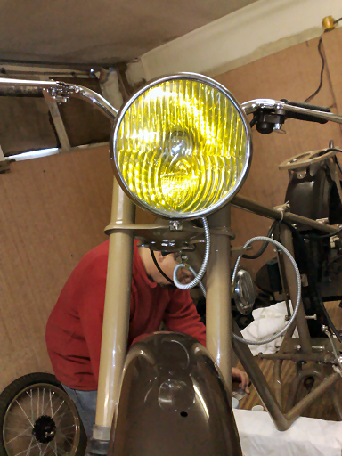

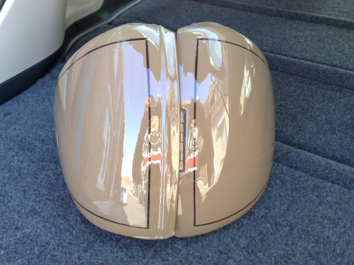

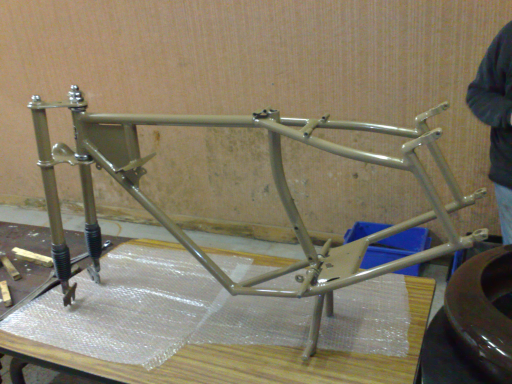

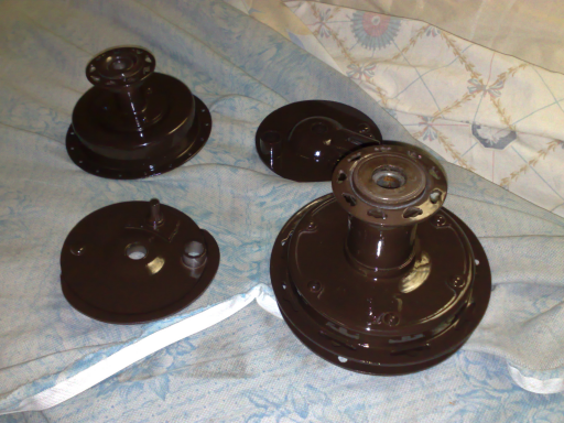

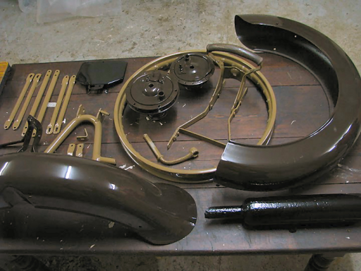

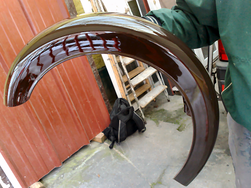

6ème étape, la peinture et décoration :
Pour la U54C (Z54C), il y a 2 teintes, le Marrone de chez Fiat-Lancia n°847 et le Beige Daim de chez Citroën n°AC063.
Les pièces à peindre en marron sont :
- Cuvelage de phare,
- Garde-boue AV et AR,
- Moyeu de roue AV et AR,
- Châssis de selle,
- Ressorts de selle,
- Contour du Klaxon.
Les pièces à peindre en beige daim sont :
- Fourche & fourreaux,
- Cadre,
- Tringles de garde-boue,
- Caisse à outils (qui aura un filet marron),
- Béquille,
- Porte-bagages avec ses pattes,
- Carter de chaîne (qui aura un filet marron),
- Repose-pieds,
- Jantes.
Les pièces à peindre en noir sont :
- Le pot d'échappement,
- La plaque d'immatriculation.

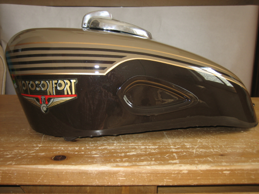

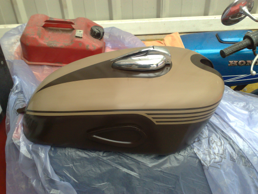

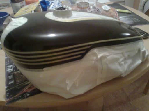

Pour le réservoir, il pouvait être marron et chrome pour les versions luxe, et marron et beige pour les versions standard. Dans les deux cas, les filets sont identiques. Pour les décalques, ils sont au nombre de 3, un ce chaque côté et un sur le dessus.

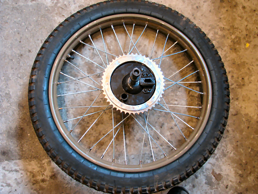

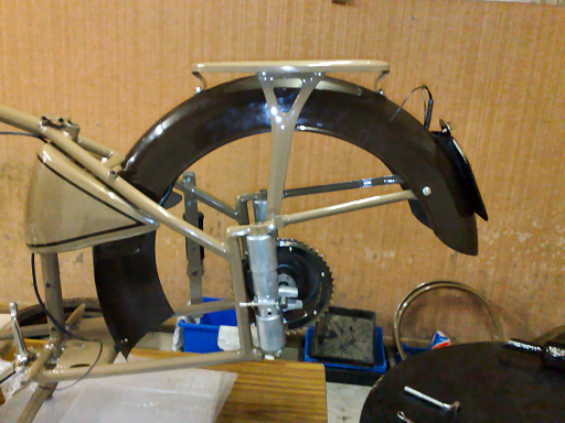

7ème étape, le remontage :

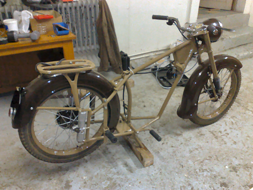

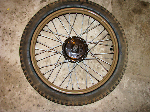

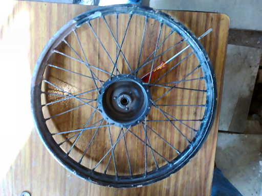

Procéder en premier lieu par le remontage des roues, car très long de remettre les rayons. Pour ma part j'ai trouver un professionnel pour le faire. Et voilà le résultat.

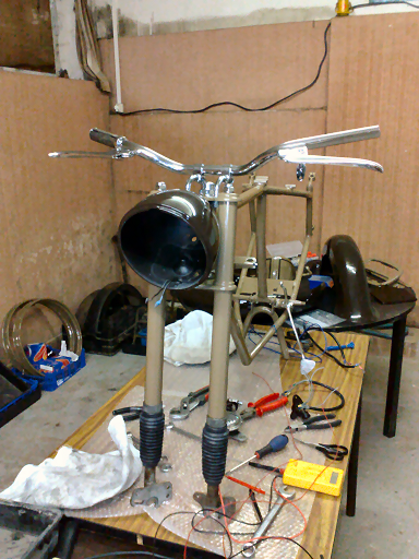

Ensuite procéder par le cadre et la fourche (attention à l'encoche sur l'axe de fourche).

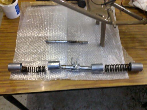

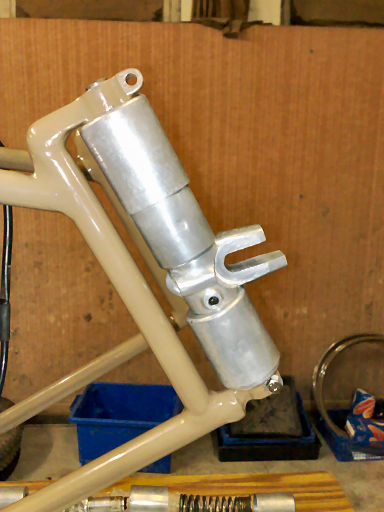

Une fois cela fini, on peut nettoyer les suspensions arrières et les remonter.

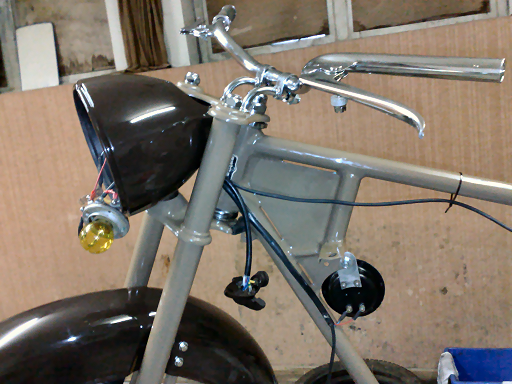

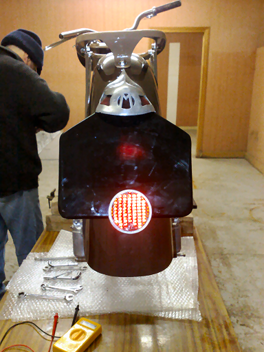

Étape ultime, l'électricité...

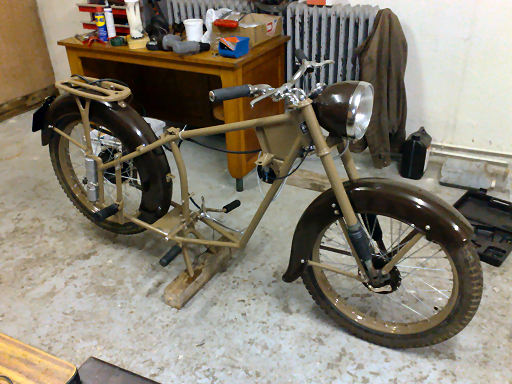

Étape des roues, l'avant après.

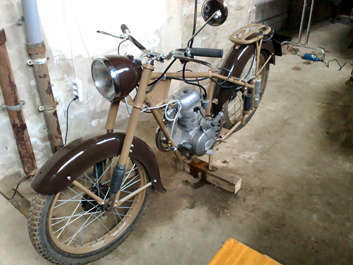

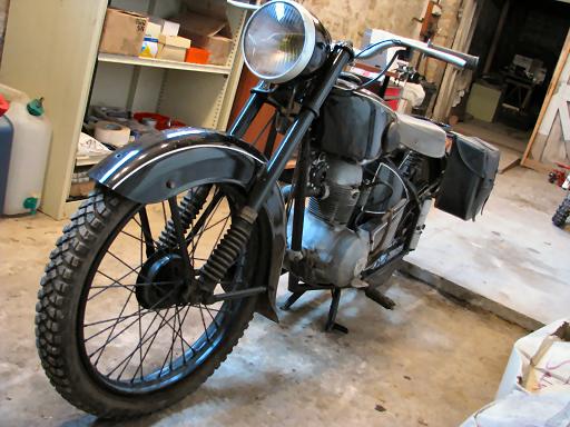

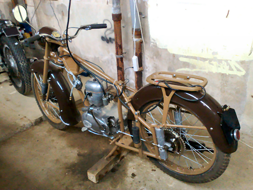

Étape suivante, la moto sur ses roues et avec le moteur.

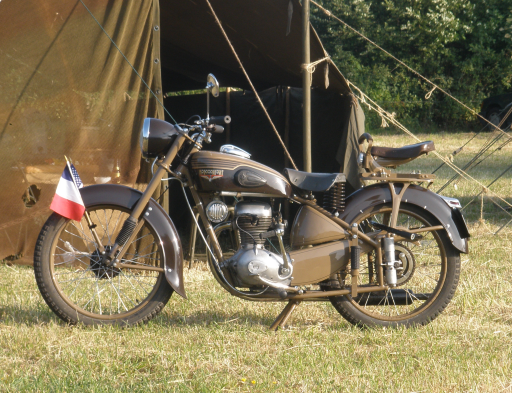

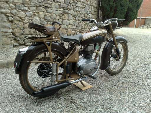

Enfin l'ultime satisfaction...
