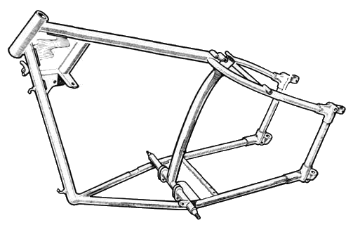

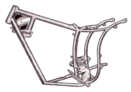

Tout d'abord comment reconnaître le type de machine, pour cela, on va déjà différencier le type de cadre :
Un carde oscillant d'un carde coulissant.
Cela vous renseigne sur le type de machine.

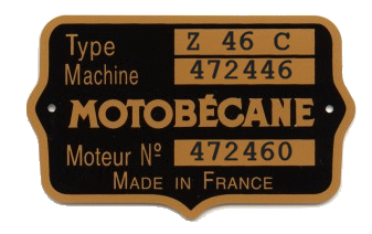

Correspondance des n° de cadre et n° de moteur.
Passer la souris sur les images...
Cela vous renseigne sur la cohérence des numéros de cadre et de moteur. Vous n'êtes pas à l’abri d'un accident pas connu, et donc d'un changement de cadre ou de moteur...
Cohérence des n° de cadre et n° moteur par type de machine.
- 125 Z46C de 09/1947 à 1953
N° cadre à partir de 472-002
N° moteur à partir de 472-001
